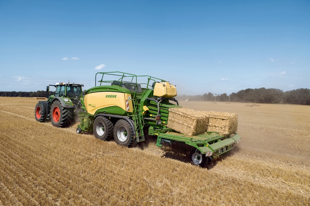

Nouvelle Krone HDP II, désormais jusqu’à 51 couteaux
L’unique 8 noueurs du marché se renouvelle. Avec cette génération de presse haute densité Big Pack 1290 HDP II (VC), Krone ne s’est pas contenté de revoir son design. Il la dote de plusieurs évolutions, notamment d’un nouveau système de coupe à 51 couteaux.
Jusqu’alors limité à 16 ou 26 couteaux, pour une coupe théorique de 44 mm sur le modèle actuel, le système de coupe de la nouvelle HDP II s’appuie sur le rotor (son diamètre inchangé atteint de 720 mm) mais dispose désormais d’une cassette VariCut de 26 couteaux en standard et jusqu’à 51 couteaux, pour des coupes à partir de 44 ou 22 mm. En fonction de la longueur de coupe souhaitée, les couteaux, protégés individuellement contre les corps étrangers, peuvent être présélectionnés manuellement sur la machine parmi l’un des cinq groupes possibles, puis être rentrés et sortis hydrauliquement depuis la cabine du tracteur ou via le touchpad de la presse. La combinaison brevetée d’un entraînement par courroie avec surveillance du patinage et d’une sécurité à cames intégrée permet au rotor de coupe d’atteindre un débit unique sur le marché.

Le volant d’inertie largement dimensionné de 600 kg réduit les pics de charge dans la chaîne cinématique d’entrée et garantit un fonctionnement très silencieux de la presse à balles cubiques. La nouveauté est l’assistance au démarrage hydraulique entièrement revue avec un couple nettement plus élevé et un régime maximal supérieur, qui permet un démarrage sans effort même en cas de densité de pressage élevée.
Un autre point fort réside dans le nouveau mode de maintenance AutoCheck : il permet de faire tourner et de contrôler lentement la machine depuis plusieurs points à l’aide de boutons-poussoirs, par une seule personne. Le fonctionnement séquentiel de la préchambre vers le piston et du piston vers les noueurs peut alors être contrôlé dans le cadre d’un diagnostic. Sans oublier que tous les capteurs installés sur la machine peuvent aussi faire l’objet d’un diagnostic et leur fonctionnement peut être aisément contrôlé via le terminal.
